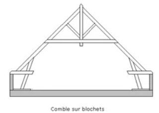

Appartement au R+1, le plancher qui m'intrigue est celui du R+2 : c'est un plateau qui va être rénové en appartement. Le R+2 était déjà utilisé pour accueillir des personnes par le passé (principalement des chambres). Le R+2 est situé sous la toiture, les fermes sont de type "comble sur blchets" et permet donc une circulation des personnes (cf schéma).

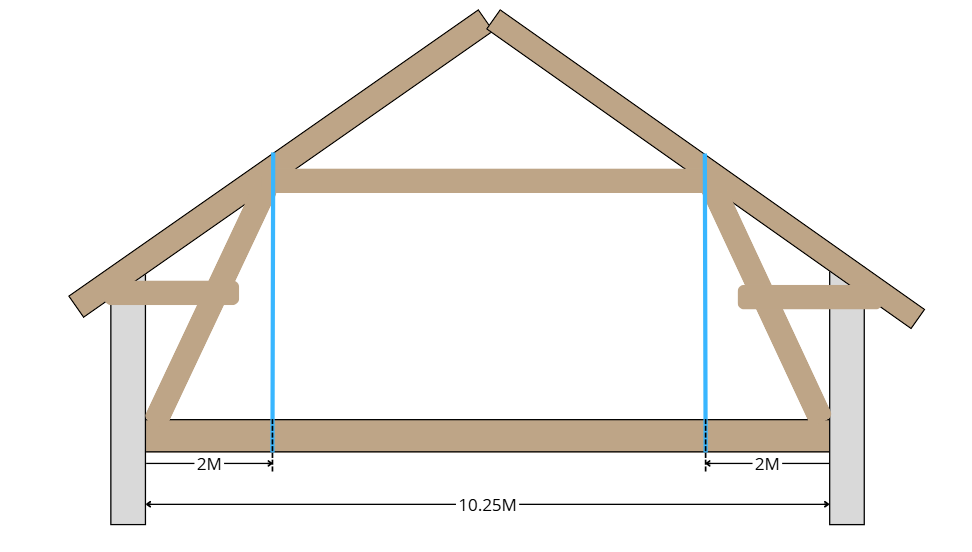

Le plancher est soutenu par 3 poutres principales aux dimensions suivantes :
- Section : env 310 mm (h) * 200 (l)
- Longueur : 10.25m de mur à mur en 1 seule pièce (essence inconnue).
Ces poutres sont réparties équitablement sur une largeur totale d'environ 15 mètres (1 poutre / 5 m).
Les solives ont un écartement compris entre 50 et 55 cm et sont en appuis sur les poutres (poutres qui sont entaillées pour accueillir les solives).
Structure :
Les poutres sont en appuis sur les murs et des tirants sont installés à 2 mètres de chaque mur. Ces derniers sont directement connectés aux arbalétriers des fermes.
Schéma représentatif de la structure : en bleu les tirants.
Les planchers ont fléchis avec le temps (je n'ai pas calculé la flèche).
Pensez-vous qu'un renforcement du plancher est nécessaire ? (installation de poteau pour reprendre la charge au centre ?

1. Charge admissible il y a 7 mois
Désolé, mais il doit y avoir une impossibilité quelque part, tel que décrit il pourrait y avoir rupture au niveau des appuis d'entraits. Je vous conseille vivement de prendre contact avec un BE charpente.
2. Charge admissible il y a 7 mois
Bonjour Boisphile,
Merci pour votre retour.
J'ai étudié la conception charpente + plancher dans tous les sens et le système présenté ci-dessous semble être le système utilisé actuellement.
Pourriez vous m'indiquer quel pourrait être les signes d'une rupture des appuis d'entraits ?
Merci par avance.
