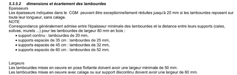

Je vois dans le DTU 5.3 relatif aux planchers sur lambourdes que pour pour une distance entre supports ~70cm, il n'y a pas d'indication de section. Cela dit, par proportionnalité, j'arrive à environ 60mm/65mm.
Comment arrivez-vous à votre résultat de 75x75 ?
Chez mon fournisseur j'ai du Douglas en 70x70, vous pensez que ça le ferait ? Je pensais aussi à du 63x75, format chevron (plus courant et moins cher)
Merci d'avance
Adrien

1) C'est mon métier - 2) Ce n'est pas proportionnel - 3) Oui pour le Douglas 70 x 70 s'il est sec (15% maxi) et sans aubier.
