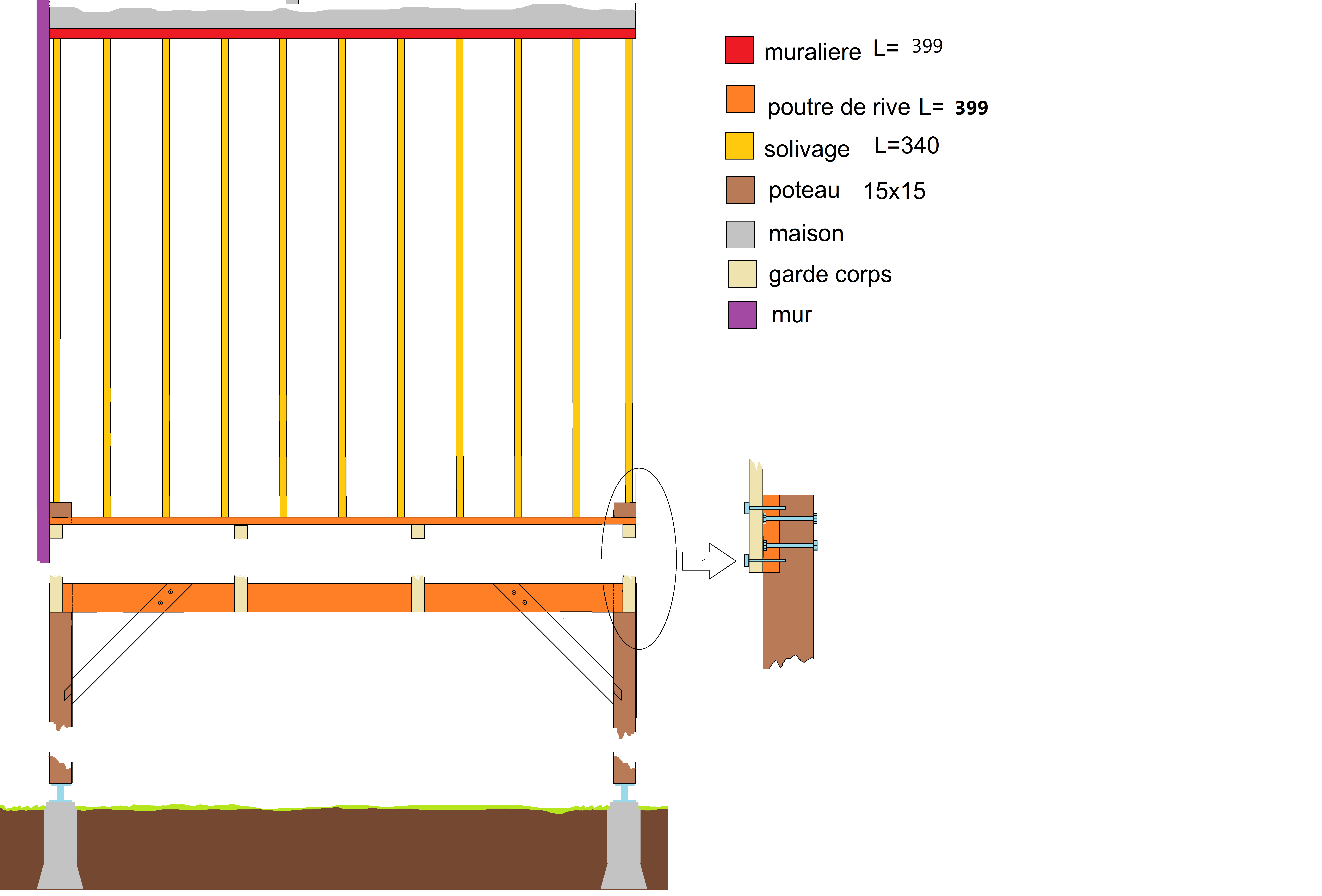

J'aimerais avoir votre avis sur le dimensionnement de la structure d'une terrasse sur pilotis adossée à une maison :
Largeur de la construction en pierre (maison) 4 m. Terrasse pilotis de 4 m X 3m40. Hauteur 2m20.
Structure ainsi composée:
muraliere (section ?) (gougeons à frapper / 80 cm?)
Solivage entraxe 40cm (section ?) sur sabots inox dans la muralière et dans :
de l'autre cote de la muralière, à 3m40 de la maison, "un madrier" de section ?...
soutenu lui même par deux poteaux, espacés de 4 mètres : 15x15cm ? (jambage)
Le tout en douglas, avec platelage robinier.
Merci infiniment à ceux capables de m'aider....
Petit "croquis" ci dessous : la maison à gauche, "___" solives, "X" poteaux, "I" madrier (muralière non représentée).
