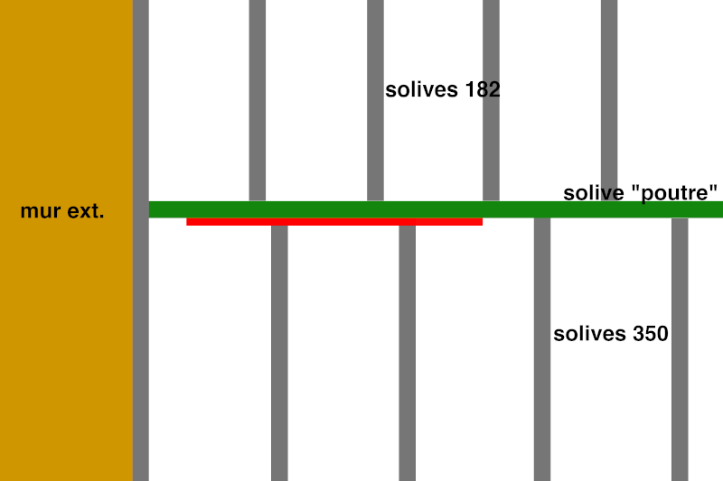

Pour être un peu plus complet, voici les cotes exactes de la disposition des solives de 350 et 182 autour de la solive "poutre" :
- les solives ont un écartement de 42cm côté "portée de 182"
- les solives ont un écartement de 46 à 50cm côté "portée de 350"
- l'ouverture figure en rouge
Je me permets néanmoins, comme le montrait la photo de mon post précédent, d'attirer votre attention sur la présence d'une porte tout près de l'ouverture espérée. Voici, de face, ce que donnera le découpage du mur, sous la "solive poutre".
Vous remarquerez qu'entre l'ouverture de 120 (123 en réalité si je peux) et   bloc-porte, il n'y a qu'une bande de 12cm de ciment. Faut-il considérer, dans ce cas, que mon ouverture est de 123+12+92 ou bien le bloc-porte et la bande de 12cm de ciment suffisent-ils à rigidifier l'ensemble ?
En fait cette question fait surtout suite à votre réaction initiale relative à "l'impossibilité notoire" d'utiliser une solive de 7x20 comme une poutre.
Merci encore du temps que vous me consacrez :)
Xavier.
5. Ouverture partielle d'une cloison ciment sous solivage il y a 2 ans
Le problème est de savoir si l'on peut ou non considérer le jambage de 12 cm comme étant un poteau intermédiaire et ça, je ne peux pas répondre pour vous.

7. Ouverture partielle d'une cloison ciment sous solivage il y a 2 ans
Les premiers croquis sont trompeurs, parce que du coup la partie soutenue de 2030 est moins importante que la partie non porteuse 2470. Du coup la répartition des charges devient 740 kg à l'extrémité ouverte, 60 kg à l'extrémité du coté mur et 3000 kg sur le mur dont près de 2000 kg à l'angle du mur porteur coté ouverture, où nous avons un point de cisaillement important, 91 % et un taux de flexion de 84% sur la partie fléchie en particulier à environ 1m10 de l'appui de l'extrémité coté libre.
Si vous avez confiance en la solive et en ses appuis, cela peur être jouable, mais c'est limite-limite.
Vous pourriez doubler cette solive avec un LVL kerto"S" en 63 x 200, mais il faudrait un plan de boulonnage et de vissage nécessairement disgracieux et une mise en œuvre de haute précision.
