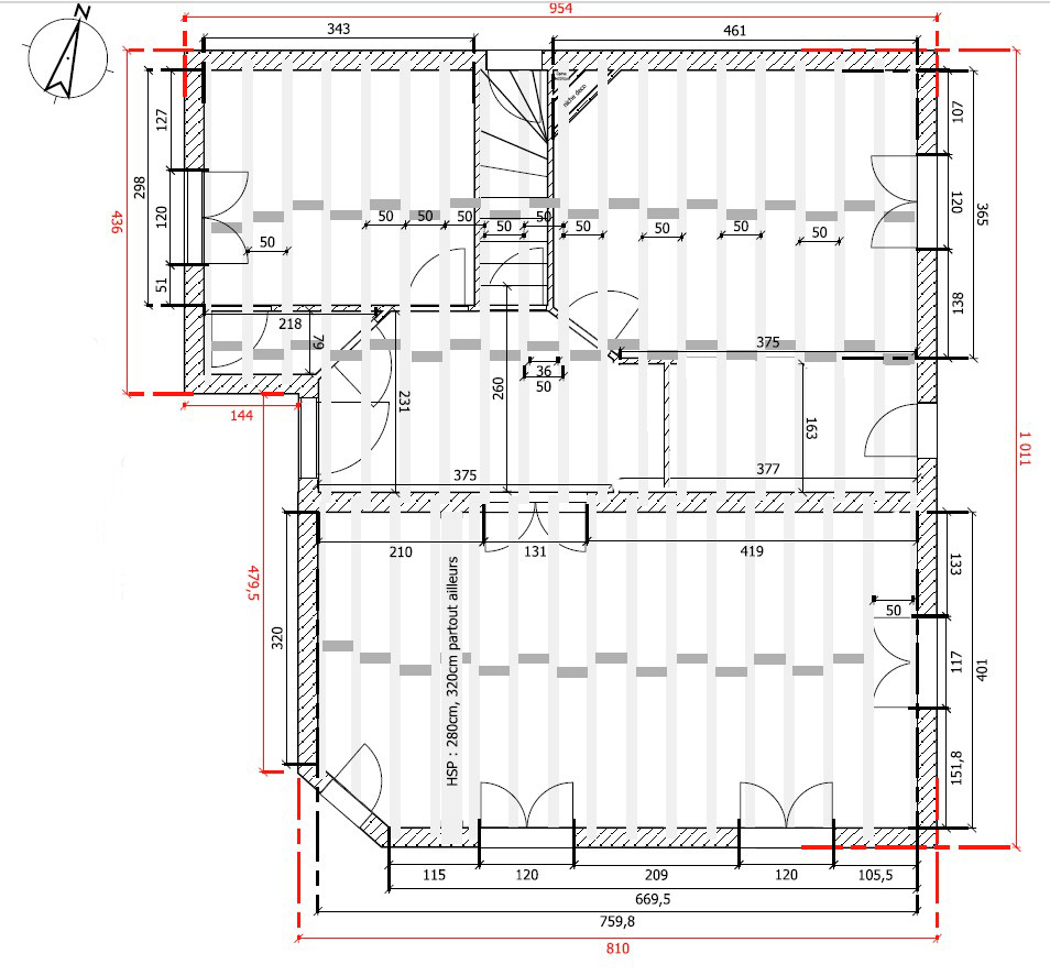

Je vous envoie donc un croquis ( ci  joint ) . Sur ce croquis , je suis parti sur l'option du charpentier :
- contrecollé DUO sapin SI TRCL2+AT en 120 x 240 sur 5m40 de portance coté nord avec deux entretoises ( pose des entretoises  sur sabots ou fixer direct sur solives avec vis charpente ?) et 4m coté Sud ( 1 seule entretoise)  . avec entraxe 50cm
Les poutres sont encastrées dans le mur coté Nord et Sud et repose sur le mur de refends de 25 cm .

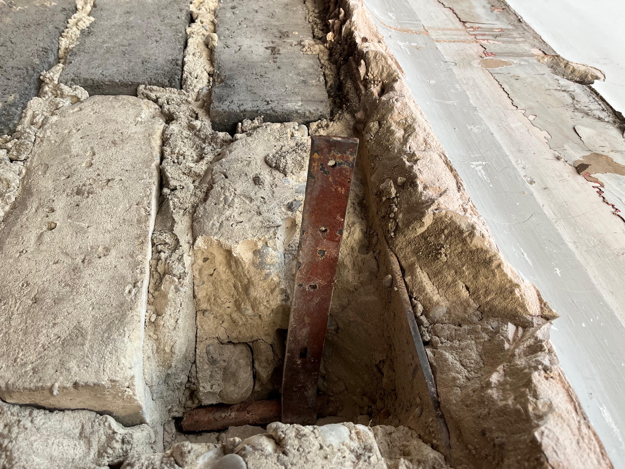

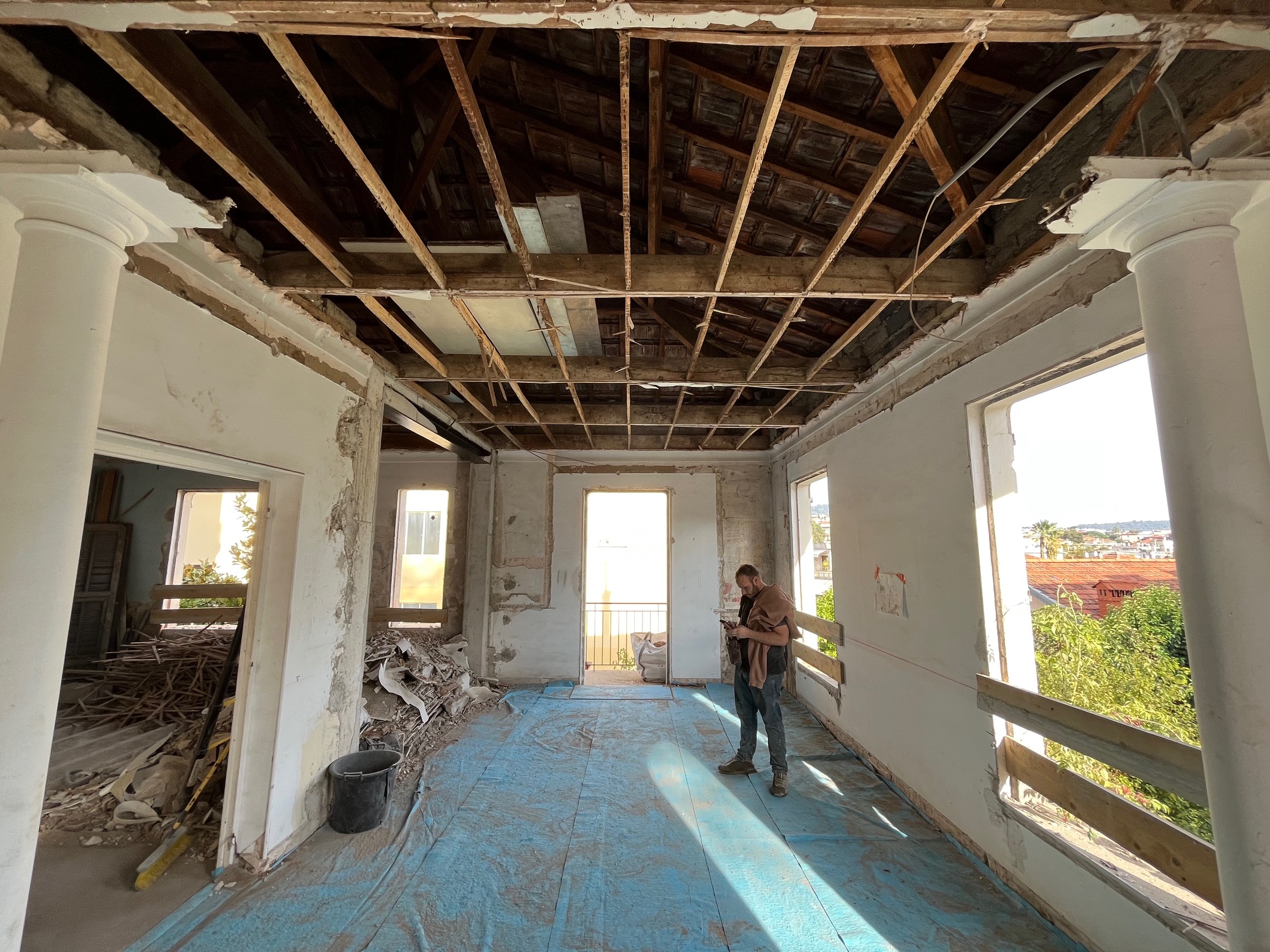

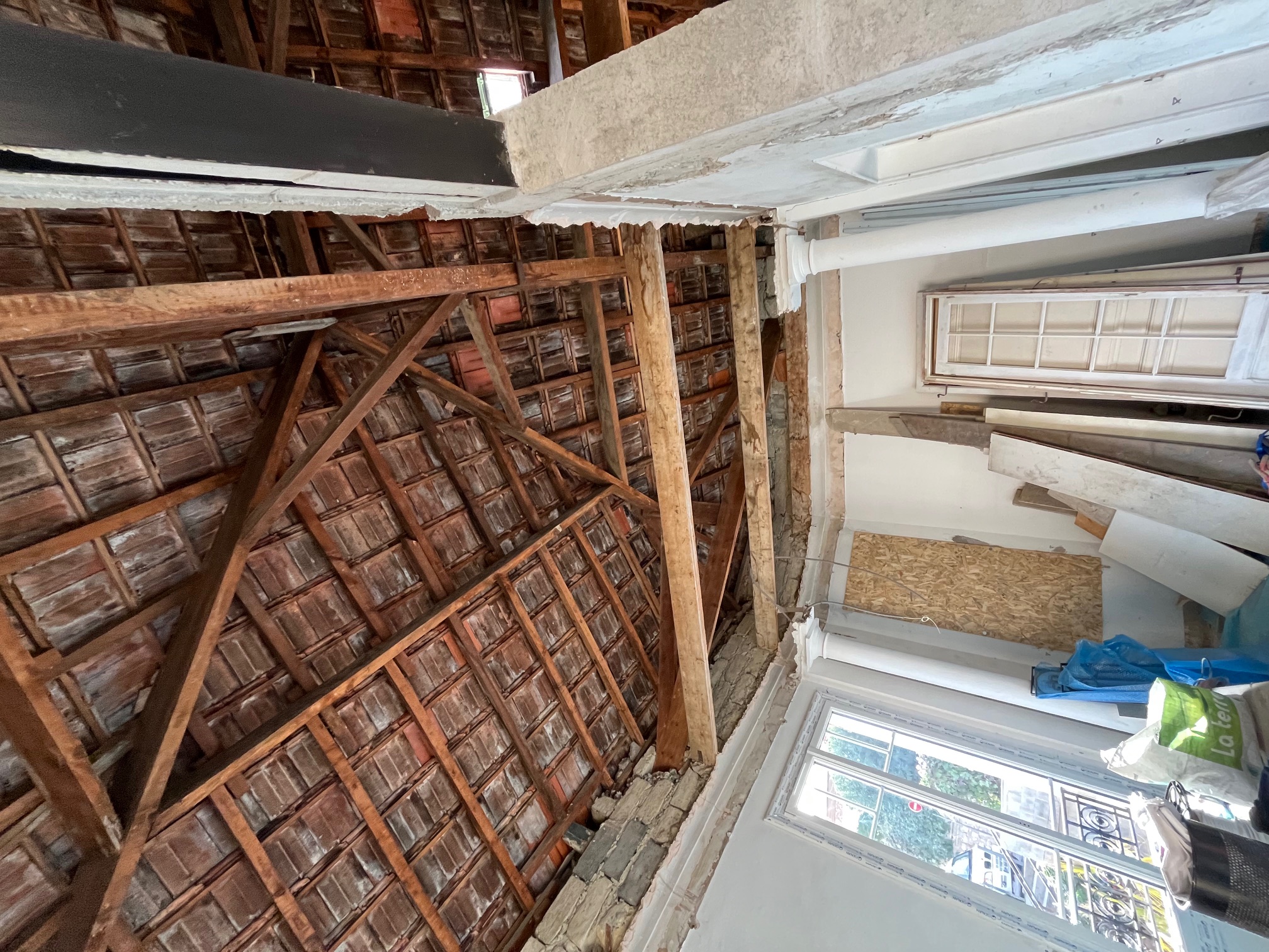

je vous joins également photo des anciennes solives  que nous etions en train de demonter et des encastrements

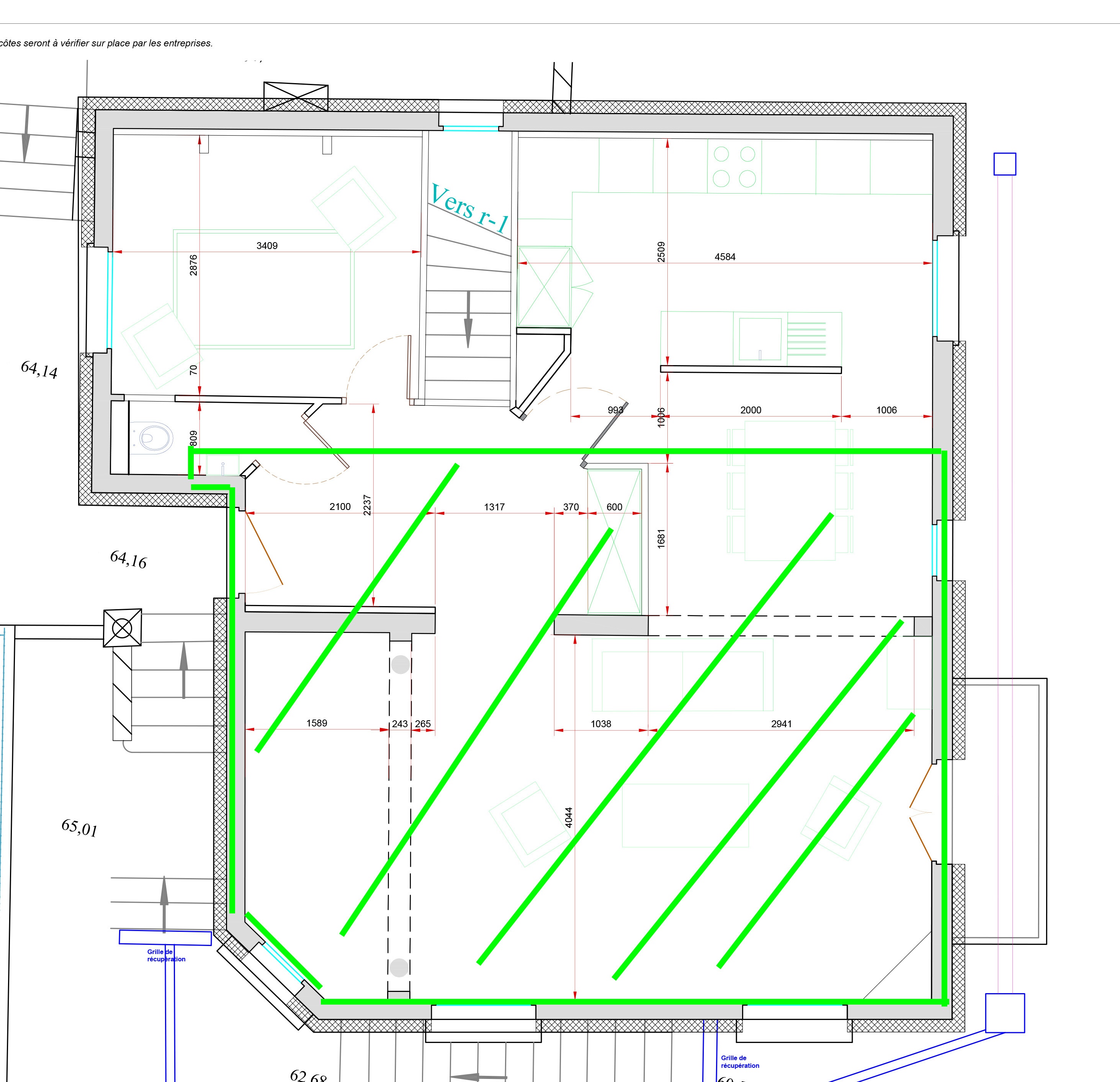

Tout d'abords, je suis désolé mais mon plan manque de précision . je fais ce message très tard et j'ai oublié de préciser deux informations capitales.
La première, c'est que l'escalier qui est dessiné est celui du dessous du RDC qui amènes au R-1 ;Sur ce croquis , j'avais imaginé une trémie à cet endroit pour faire l'escalier qui monte au combles par dessus l'escalier existant mais , entre temps, et après consultation du PLU en détail , il n'est pas du tout certain que la montée aux combles se passent de cette façon et a cet endroit . Nous allons peut être devoir opter pour un escalier colimaçon ou placer à un autre endroit .
Je suis désolé pour cette imprécision à ce stade  et c'est la , la deuxième grosse information que j'ai oubli" de vous donner.
D’après le PLU et les règles sur les constructions et surélévations, je dois me tenir à 5m des limites de propriétés, c'est a  dire que je ne pourrai pas créer de surfaces habitables sur toute la surface de la maison
Voila la partie théorique possible :
Malheureusement et pour un souci de ne pas tout casser plus tard, je suis contraint de réflechir sur un projet sans connaitre exactement ou sera potentiellement la trémie et surtout ce qui serait possiblement acceptée. Ce qui est par contre sur, c'est que toute la zone qui n'est pas en vert ne sera pas aménageable en habitation :
soit elle sera transformé en terrasse, soit elle restera en combles .
Sur les 5m4à donc , seuls les premiers 1m70 depuis le mur de refends "seraient" utilisés en amenageables.
je suis conscient qu'a ce stade et avec les elements à notre disposition, c'est tres difficile de pouvoir faire des calculs precis et objectifs, et c'est dailleurs pourquoi je m'etais dirigé vers des professionnels comme vous sur ce site pour essayer de trouver une la meilleure solution en l'tat ou la moins pire des solutions ! :)

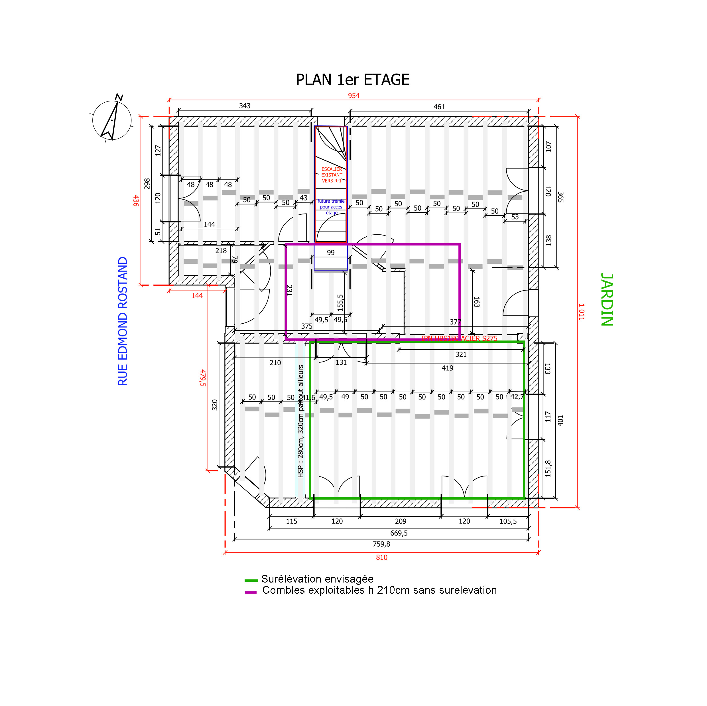

l'architecte est donc passé
voila  grossièrement ce qui serait envisagé ( encore une fois , rien n'est prévu a ce jour, il s'agit juste d'anticiper car nous faisons les solives et on souhaite les dimensionner pour un futur plancher R+1.
L'idéal serait donc bien de faire la trémie d'escalier ( en encadré bleu ) au dessus de celle qui mènes au R-1 pour perde un minimum de place au R. Cet escalier nous amènerait dans la partie la plus haute du toit actuel ( partie en violet) qu'on conserverait pour ensuite rentrer dans la partie surélevée en vert .
Les reste peut servir de grenier mais avec une hauteur limitée
Il est bien entendu de prévoir  plutôt léger la haut bien que ce serait chouette d'avoir une petite baignoire dans une salle de bain.
Je redonne donc les portées et les deux options que je pensais
soit suivre l'avis d'un charpentier sérieux :
1) contrecollé 120x240 , entraxe 50cm partout ( sur les 5M40 cité Nord  et sur les 4M coté Sud) 2 entretoises coté nord , 1 coté Sud
surdimensionner coté Sud pour pouvoir même mettre une baignoire dixit le charpentier
Pensez vous que c'est la meilleur solution ou ,  si on suit les abaques ( je sais que ce n'est que a titre indicatif mais ca donne une idée), pour optimiser  un peu le prix:
Sur les 5m40 :  BMA 100X280  , entraxe 50cm , 2 entretoises  env -25% du 12x24 contrecollé
sur les 4m : BMA 80 x 220 ( 224) , entraxe 50cm, 1 entretoise  env -25% du 12x24 contrecollé
mais pas forcement facile a trouver ( sur Dispano, a consulter en agence )
