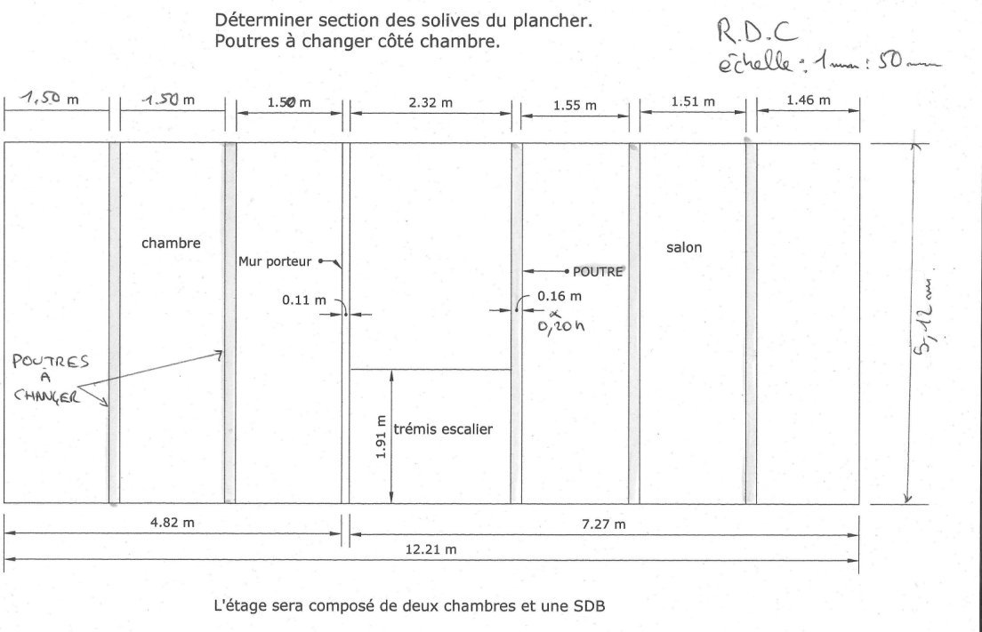

Bonjour, je voudrais refaire mon ancien plancher. Quelqu'un pourrait-il m'aider pour calculer la section des solives à prévoir, sachant que j'aimerais qu'elles soient le moins haut possible (12cm maximum). Les poutres sont toutes de la même section 160x200mm.
Voici un plan pour aider :

Bonjour, merci pour votre réponse mais je me suis mal exprimé. Les solives seraient en appui sur les poutres, perpendiculaires à celles ci.

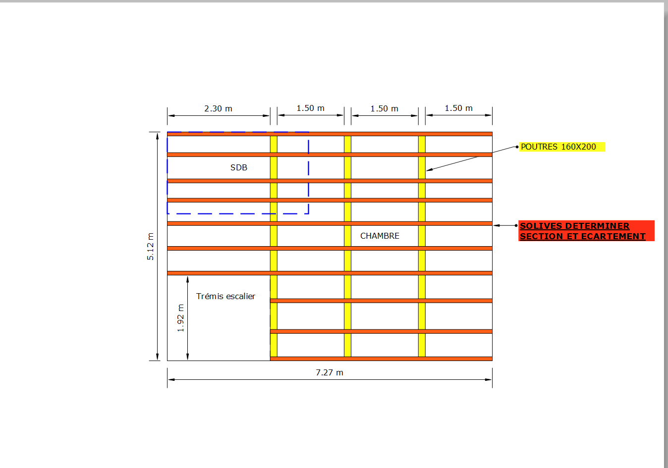

Bonjour, j'ai refais les plans. Les poutres ne servent que pour le plancher.
5. Calculer solives pour un plancher il y a 2 ans
Poutres principales - Portée 5120 - Entraxes moyen 1500 - Section 200 x 160 - Taux de flexion 120 % (maxi admissible 100) - Flèche à terme L/110 (au lieu de 400).
Désolé, mais c'est l'ensemble du plancher qu'il convient de remplacer, la section nécessaire des poutres serait de 110 x 360 en BLC GL4 de fabrication française ou éventuellement des solives de portée 5120 - entraxes 417 et section 75 x 250, sauf pour la partie trémie à recalculer.

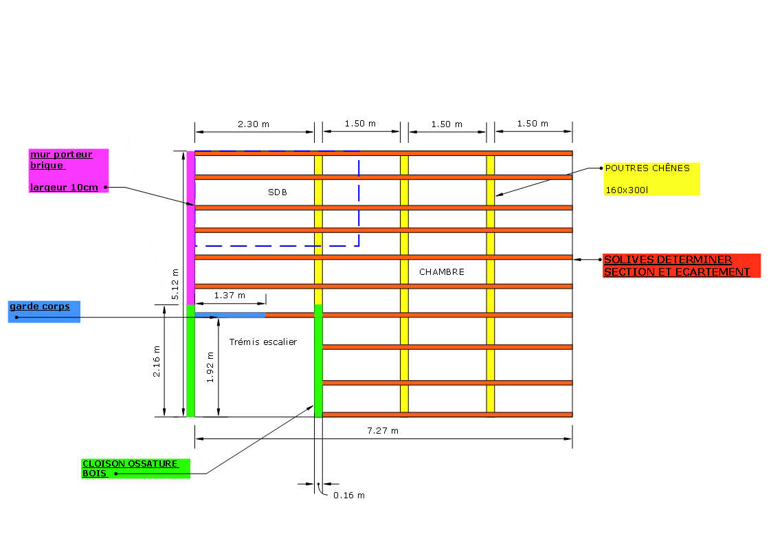

voilà le plan... bon je sais pas si c'est très clair et si ces infos suffiront. Pour les solives je pensai les poser comme sur le dessin en bas pour gagner en hauteur avec un entraxe de 40cm entre les solives.

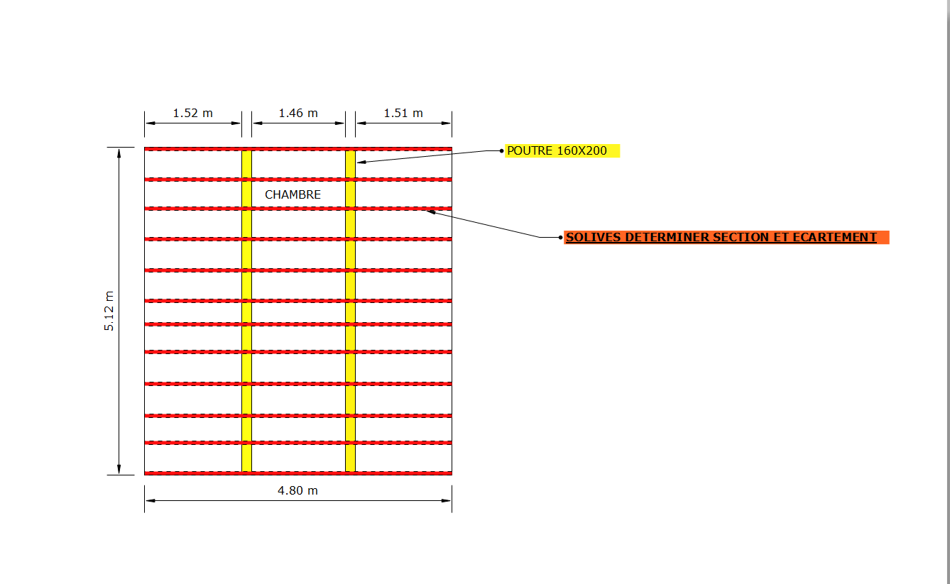

vue de dessus ça donnerait ça
